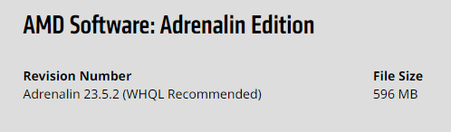

şuan kullandığın sürüm nedir hocam ekran kartlarımız aynı ben de 3 kez yedim bugün akım korumalı priz alıp denicem bakalım
en son sürümdeyim şuan hocam. Size Önerim DDU İLE Driverleri Silin Sonra Pro Sürüm Driveri Yükleyin Standart Profil Seçin Birde Böyle Deneyin
standart profil derken o ne demek birde ddu ile silmeyi bilmiyorum genelde wattman yedikten sonra siliniş oluyordu driverler
