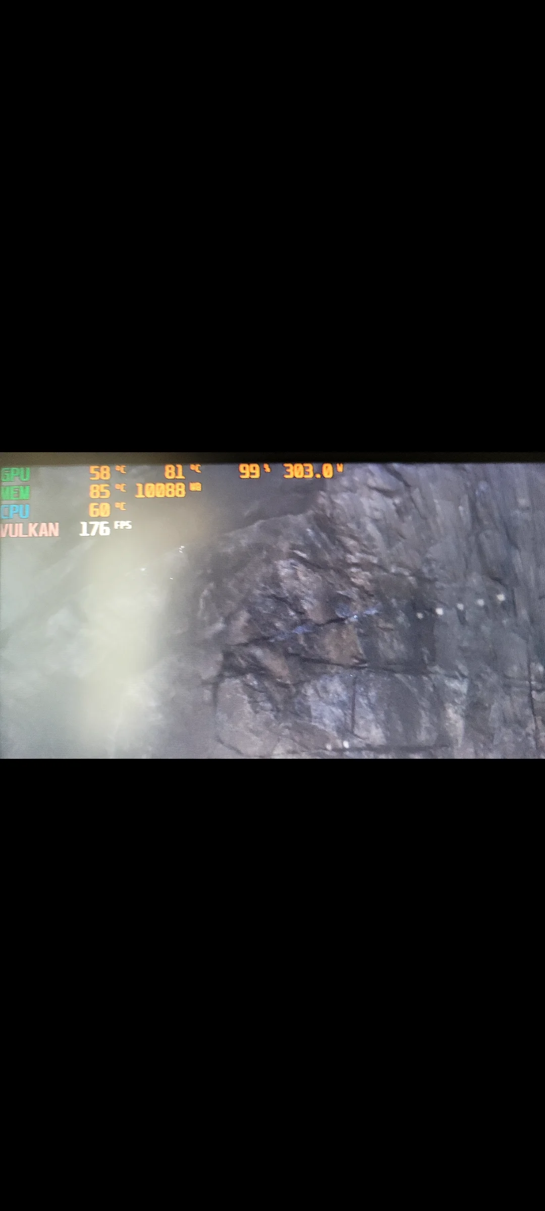

Kartı yeni aldım 2k bütün ayarlar ultra advanced settings de dahil fsr vs kapalı saf güçte rdr 2 oyanarken vram ve hotspot sıcaklığı fazla geldi ve kasanın gpu hizasındaki cam da ısınıyor sizce normal mi ? Özellikle Vram ve hotspot değerleri çok oynak oyundan çıkınca 2 3 dakikada gpu 40 hotspot 42 bellekler 55 civarına düşüyor.

Gayet normal rx 9060 xt nitro plus var en tepe model yani last of us da 60 derce gpu hotspot da 77 derceydi

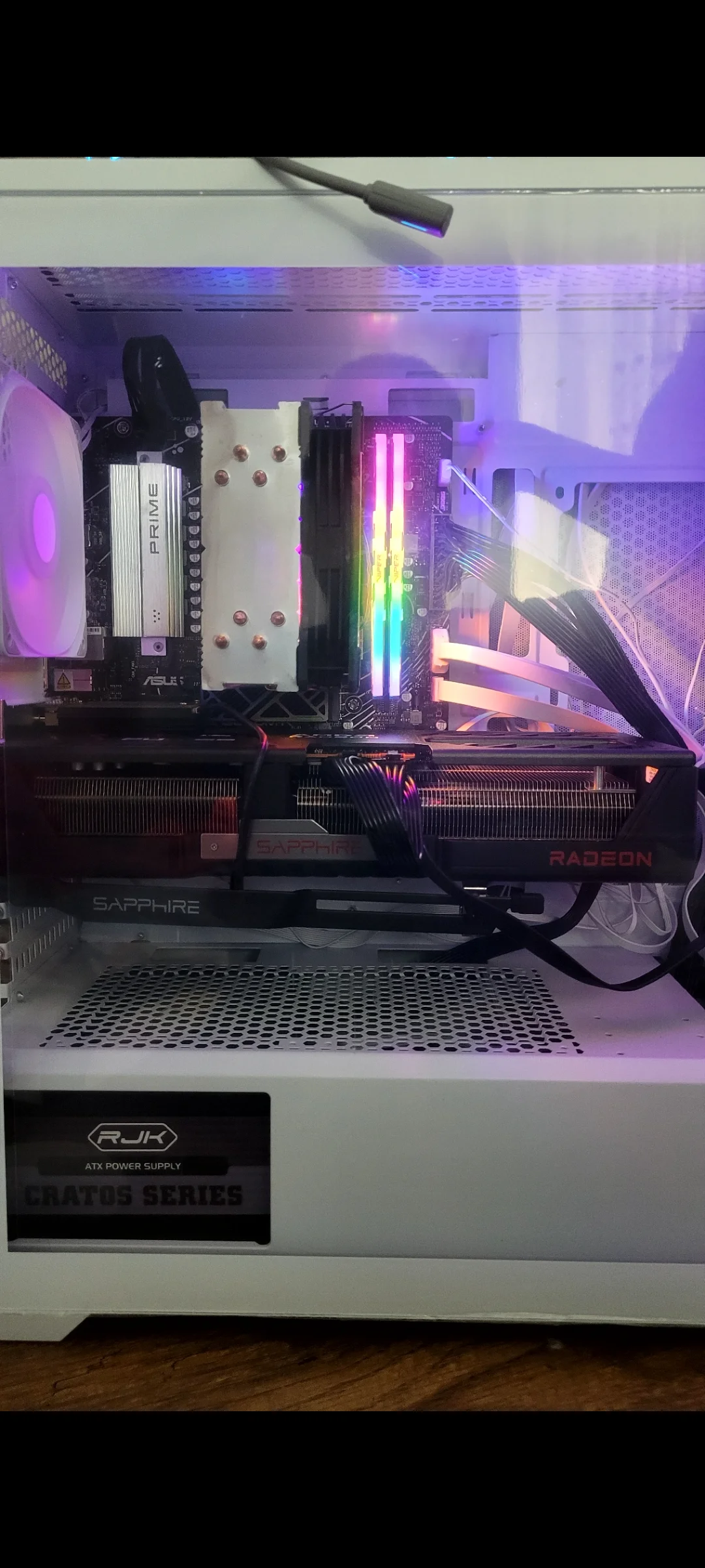

Kablolama çıldırttı
Sıcaklık, hotspot normal. GPU memory daha da sıcaktır muhtemelen bu yüzden kasa çok fazla ısınmış gibi hissettirebilir. Sorun yok. Herhangi bir teste veya şüpheye gerek yok.
GPU 'ya binen yükü azaltmak için fps limit kullanabilirsin hikayeli oyunlarda 160-170 fps almaya gerek yok. Monitörün hertz'ine tam bölünen sayılara fps lock yapabilirsin.
Örn: 180hz ise 60 veya 90 fps, 170hz ise 85fps.

Kablolama çıldırttı
Şuanlık bu kadar yaptım ilerde toplarım arkayı görsen çok daha karmaşık

Hepsi normal hiçbir sıkıntı yok.
-15% Verimliliğe ayarlanırsa performans kaybetmeden 258-260W değerlerine düşer kart ve ısı değerleri çok tatlı seviyeye gelir.

AMD Adrenalin'de
Performans / Ayarlanıyor kısmından.
Sağ altta gördüğünüz gibi -15% kıstım sadece VRM-Saat hızı falan hiç dokunmadım.
-15% güç kıstım, tertemiz çalışıyor performans kaybetmeden.
Sizde nadirde olsa eğer çökme ihtimali olursa -10% yaparsınız o bile rahat ettirir.
