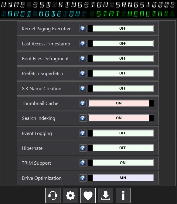

Wintoys için önerdiğim ayarlar ve SSD Booster'daki şu ayarları yapabilirsin. SSD gereksiz dosya kopyalamasını azaltır.
Kendi kullandığım ayarları paylaştım. Bu uygulamanın tek kötü yanı, ana disk hariç diğer SSD'leri tanıyamıyor. Belki ileride ayar getirirler.
Wintoys ve SSD Booster'ın ayarları değiştirirken sorun yaşamaması için yönetici olarak çalıştırmayı unutmayın.

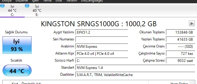

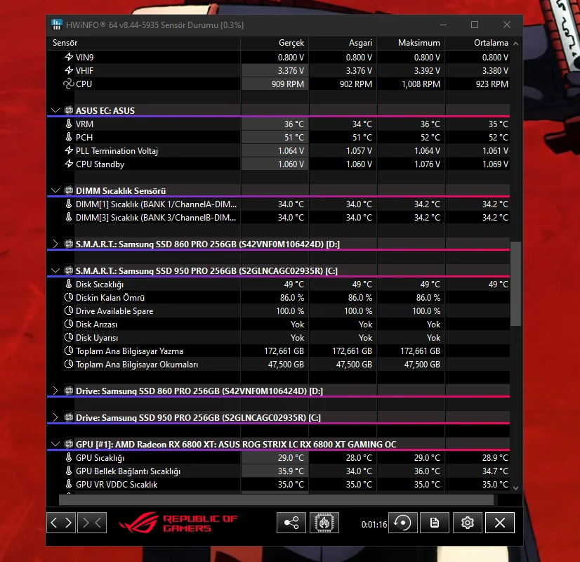

Bu da benim SSD'nin değerleri. Arkadaşdan daha az veri yazmışım. Okunan veri daha çok.
Bu konularda bilgim çok kıt, ama yazılan/okunan veriye göre genelde ömrü gidiyor diye biliyorum. Arkadaş bence bayağı da veri yazmış.
Kendi soğutucu üst kısmı dışında şu soğutucu var. Bu konuda varsa tavsiye de almak isterim. Oyunlarda 50-53'leri gördüğü oluyor. Yan kapağı çoğu zaman açık kullanıyorum. Gerçi benim sıvı soğutmadan kurtulup, hava soğutmaya geçmem lazım. Ama beceremem diye bulaşmıyorum. Bunlara düzgün bir fan üflemediği sürece çok da işe yaramıyor gibi geldi.

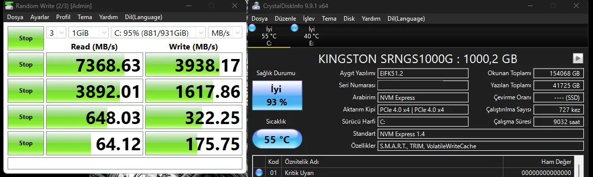

Okurken 51-52, yazarken de 53-55'lere kadar çıktı. Sürece bağlı da artmış olabilir tam anlamıyorum. Normalde bu değerlerde kırmızı uyarı veriyordu. Gerçi Kingston'un uygulaması da olabilir hatırlayamadım.
