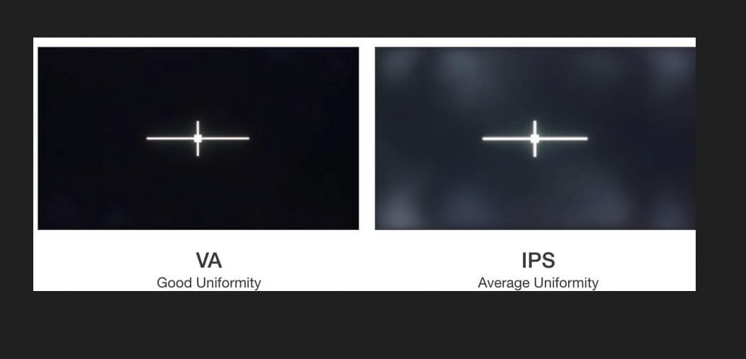

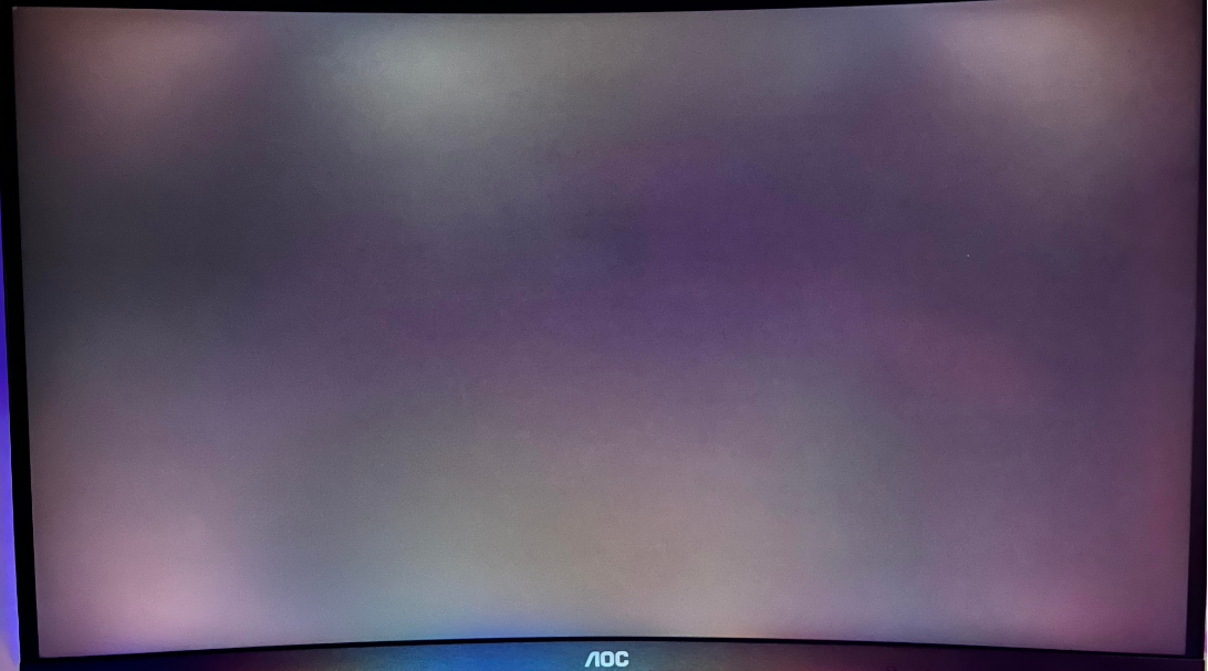

Görüldüğü üzere VA panelde de ışık sızması oluyor. IPS ile bu konuda bir farkı yok. IPS 'in ekstra glow problemi var.

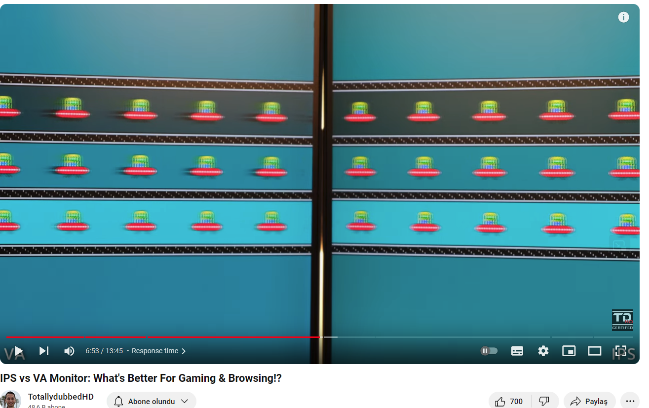

Yine yaygın kanaatin aksine, çok black smearing veya overshoot olan VA panelde hikayeli oyunlar da oynanmaz. Hatta günlük kullanıma da alınmaz çünkü çoğu kişi artık karanlık tema kullanıyor. Yüksek black smearingli VA şöyle oluyor:
(EN ALTTAKİ BİRKAÇ SMEARİNG ÖRNEĞİ YAZAN YERE BAKIN.)
