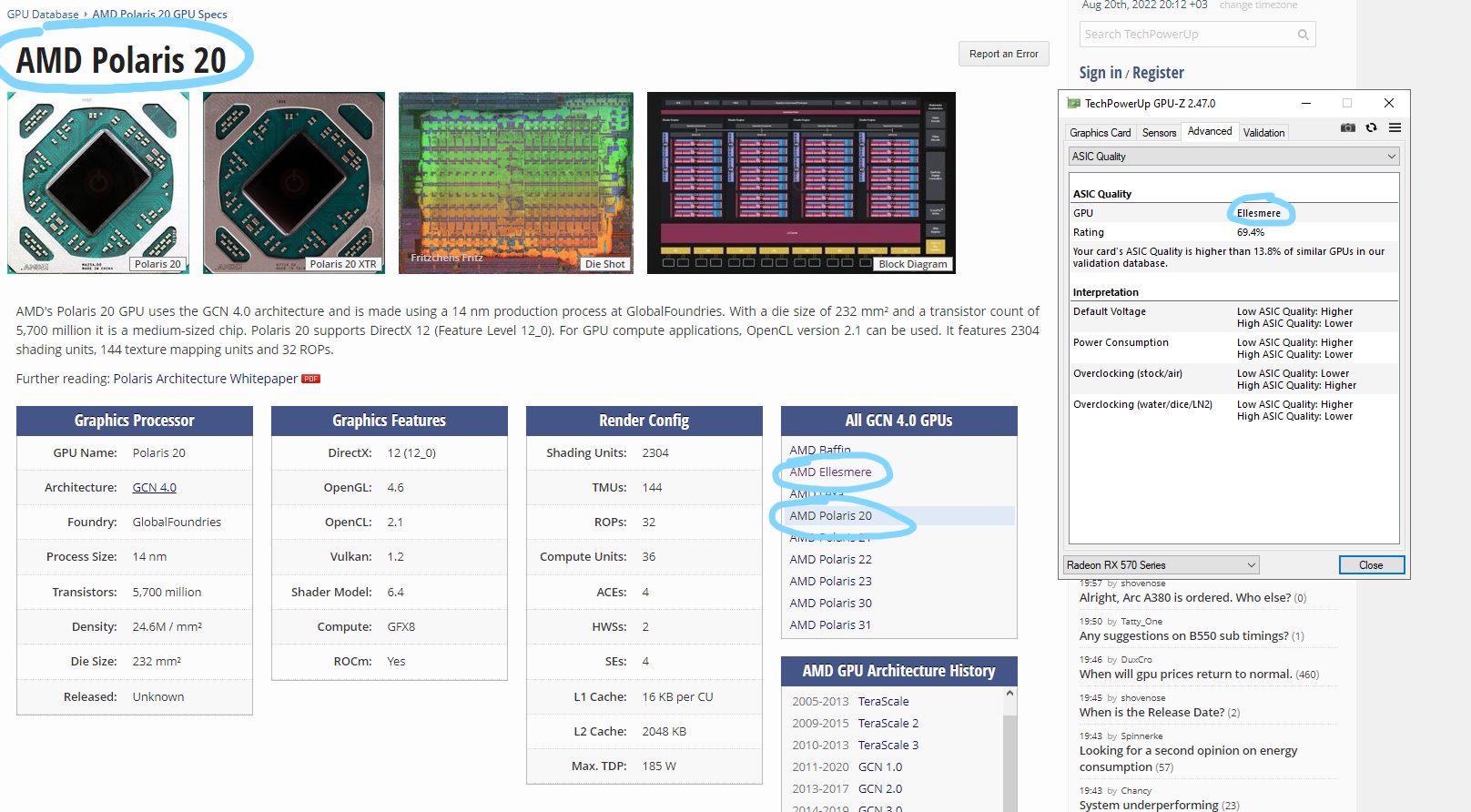

Öncelikle foruma selamlar ben bu kartı alalı yaklaşık 3 sene oldu, 2019 yılında yazın sonlarına doğru almıştım. O zamandan bu zamana arada overclock yapacağım zamanlar ve kartı ilk aldığımda kontrol etme amaçlı GPU-Z programını kurup her şeyi konrtol ettim ve olması gerektiği gibiydi fakat önceden bakmama rağmen gözümden kaçırıp daha yeni dikkatli ve araştırıcı gözle baktıktan sonra fark ettiğim bir sorunu anlatacağım. Bu arada kartım XFX RX 570 4GB RS XXX Edition.
İlk fotoğrafta gördüğünüz gibi kartın GPU-Z bilgileri yer alıyor ve herhangi bir sorun yok fakat sonra ASIC Quality'sine bakarken, ne fark ettim Ellesmere çipi RX 570 modeline ait değil, maksimum RX 570 Mobile modeline ait veya RX 400 serisi ekran kartlarına.

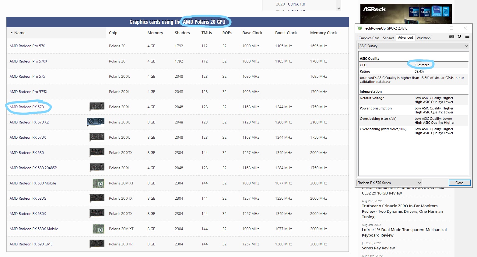

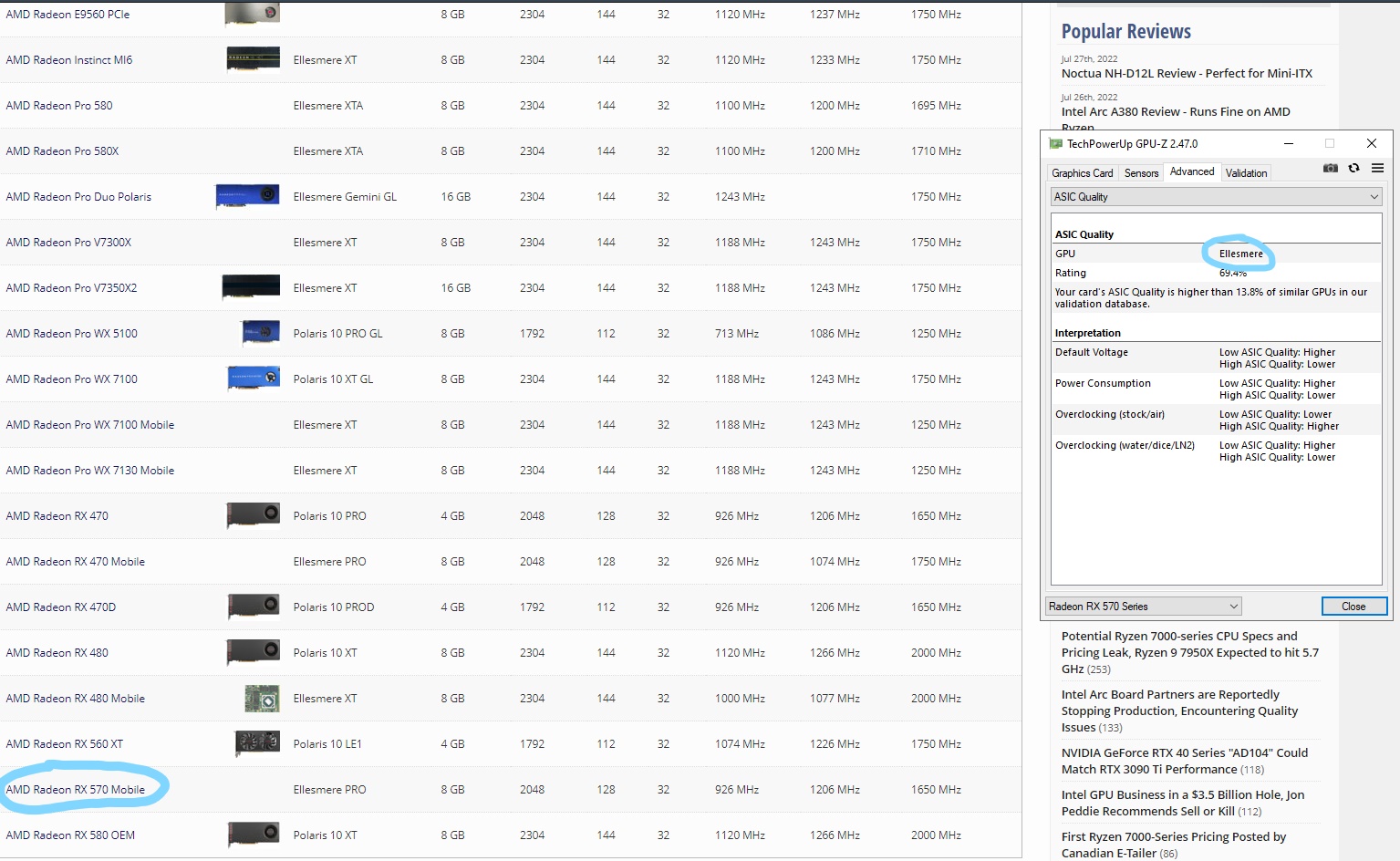

Eklerde görmüş olduğunuz gibi Ellesmere çipi RX 400 serisi ve RX 570 Mobile için kullanılan çip. Fakat benim bilgisayarım dizüstü değil masaüstü.
Diğer bir ekte ise Polaris 20 çipini görmekteyiz, bu çipi kullanan kartlar arasında ise RX 570 var.
GPU-Z'nin dediğine göre de benim RX 570 masaüstü modeli ekran kartımın çipi Ellesmere yani olması gereken gibi değil.

Sorum ise şu bu nasıl olabiliyor XFX markası nasıl böyle bir şey yapabiliyor. RX 570 ekran kartına sahip olanlarda GPU-Z programını indirip, yukarıdaki advanced kategorisine girip, ASIC Quality sekmesinden bir kontrol edebilir mi? Sizde Polaris 20 mi yazıyor yoksa benim gibi Ellesmere mi?

Dostum sana bir sır vericem ama kimseye söyleme
"Ellesmere ile Polaris 20 aynı çip"
Polaris 20 ısıtılmış hali. Hatta RX 470 ile 570 de aynı kart. Şuan elindeki karta RX 470 BIOS atabilirsin veya bir 470 bulup 570 bios' u da atabilirsin. XFX de muhtemelen elindeki kartı 470 diye satamayınca BIOS atıp satmış :ROFLMAO:
Ayrıca Polaris 30 da RX 580 deki Polaris 20 çipinin 12nm hali. Yani 590 da 580' in ısıtılmışı ama 470-570 gibi değil 14nm den 12nm' ye.

Anladım cidden sağ ol. Son bir sorum olacaktı diyelim ki nm değişmedi sadece ısıtıldı. yani ısıtılmış demek ne demek bir avantajı var mı?

Diyelim ki nm değişmedilik bir laf yok zaten RX 470 de 570 de 14nm. Zaten birebir aynı kartlar. Fabrika çıkışı hızları arttırıp 400 leri 500 diye sattılar. O yüzden çoğu 500 wattman hatasıyla boğuşuyor veya OC performansı ölü çünkü zaten fabrikadan sınırında çıkıyor. Örnek olarak bendeki kart 1560 MHz' den 1600' e bile çıkamıyordu. Sen şimdi 1340' da çalışan kartı 1560 yaptın ve kart oraya çıkamadı noldu? Takkk fabrika çıkışlı wattman. Mesela bendeki 5500xt 1840 MHz civarıydı ben 2050' ye kadar çıktım mimari farkı önemli.
