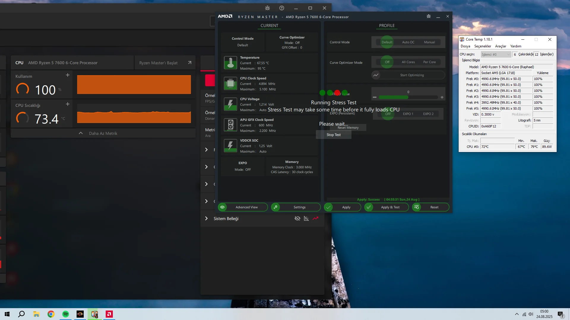

Arkadaşlar dediğim gibi ilk kez sistem topladığım için macunu düzgün sürebildim mi diye düşünüp duruyorum işlemci düzgün sıcaklıklarda çalışıyor mu diye emin olmak istiyorum. AMD Ryzen Master programı üzerinden 5 dakikalık bir stress test yaptım ve sonuçları SS aldım bilgisi olan arkadaşlar sonuçlara bakıp bir yorum yapabilir mi sıcaklık olması gerektiği gibi mi beni bilgilendirirseniz çok sevinirim.
Birde neden her programda farklı sıcaklık gösteriyor Mesela Ryzen Master'da 67 derece gösterirken Core Temp uygulamasında 72 derece gösteriyor bunun nedeni nedir ? Hangisi daha doğru sıcaklığı gösteriyordur ?
    102.5 KB · Hit: 59

Occt ile test et ryzen master zaten hiç sorunsuz olmadi kendi deneyimlerime göre söylüyorum. Radeon da gpu için yapılmış bir uygulama OCCT power dan tüm sistemi yüke söküp öyle bakın.

o şekilde baktığımda ortalama ve max sıcaklıklar nasıl olmalı ?
80 i geçmediği sürece sıkıntı olmaz ama oda sıcaklığına ve macuna göre değişlik gosterir curve optimizerlerle 70 altında çalışır

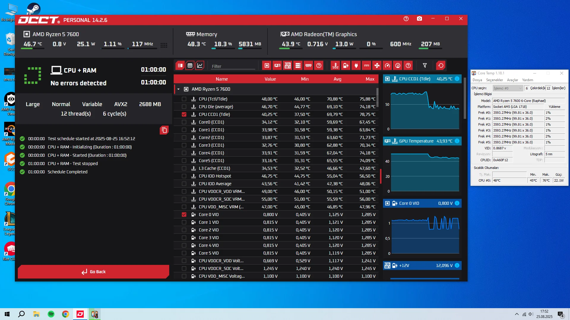

Isı değerlerin gayet iyi problem yok. İşlemcin çekmesi gereken watt değerine ulaşıyor. Eğer R23 Cinebench testi yapıp, HwInfo görsellerini paylaşırsan yorum yapabilirim.
