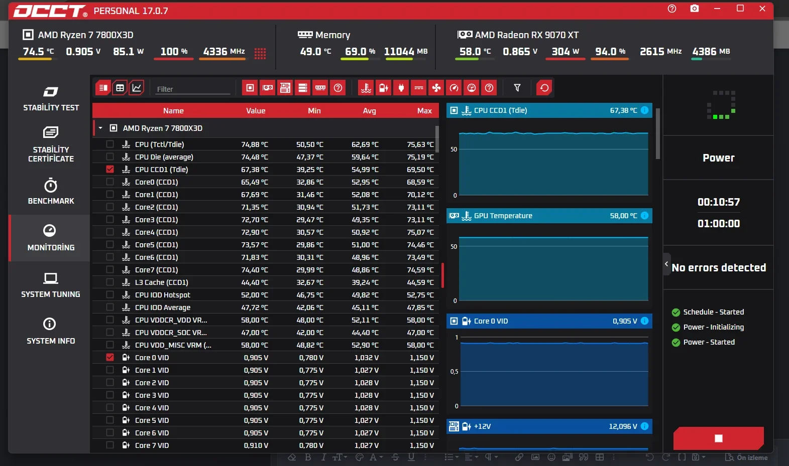

Occt ile güç kaynağının 12 volt çıkışını test eder misin?
hocam 12v mı hatırlamıyorum denemıstım fotosunu bırakıyorum avx2 modunda test kı power bence gayet ıyı suanlık bır problem yok gıbı sadece bu 4k neden gozukuyor anlamadım ve valoda normal herhalde usb sesı gelıyor o kadar suaanlık
