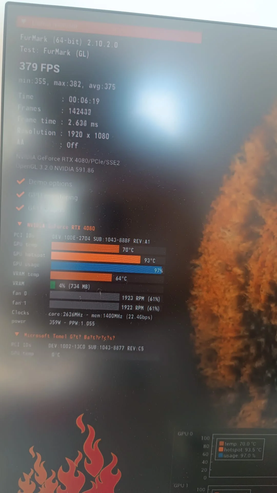

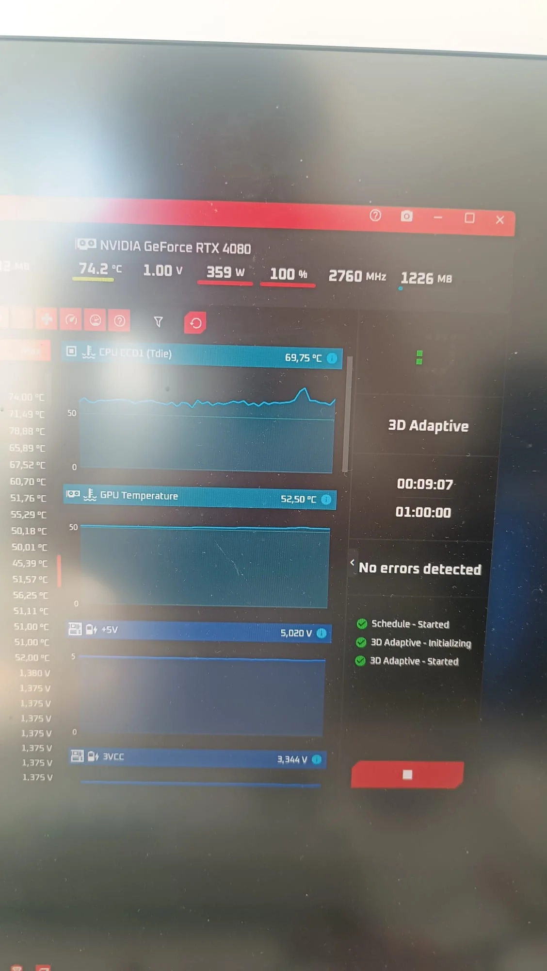

İkinci el alacağım sonuçlar nasıl 2 yillik max diyor kutusu var faturası yokmuş
2 yıl hiç açılmadı belli kanka buna az undervolt yapsan zaten sıcaklık ve watt düşer çok iyi olur
Hep bu değerlerde kalıyorsa furmarkta şahsımca iyi yıllanmış kart haliyle
Kart 2k yada 4k oyunculuk için üretilmiş bir kart. 1080pde beslemek çok zor. furmark testini 6 dakika 1080p çözünürlükte yapmışlar onu bir 4k 15 20 dakika gibi bir test yapın bide öyle bakın değerlere. herhangi bir hata görüntüde bozulma yada ısılarda zıplama olup olmadığına bakmak gerekir.
Gidip kendim göreyim kartı en iyisi bi 30dk deniyim

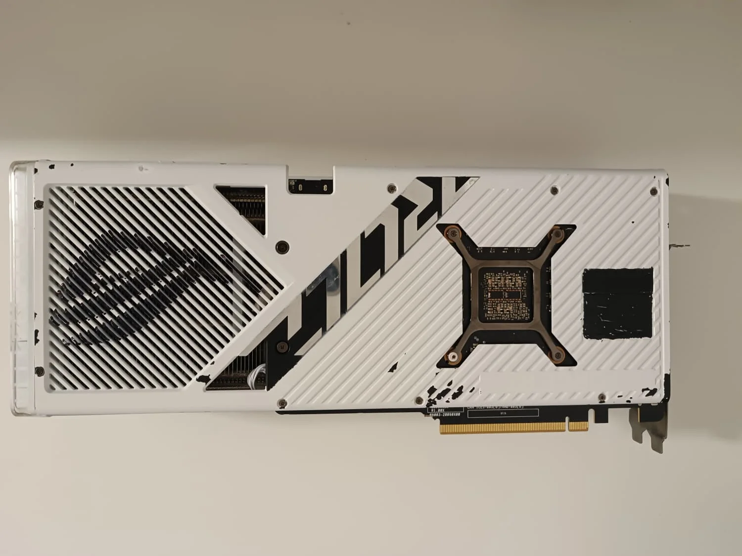

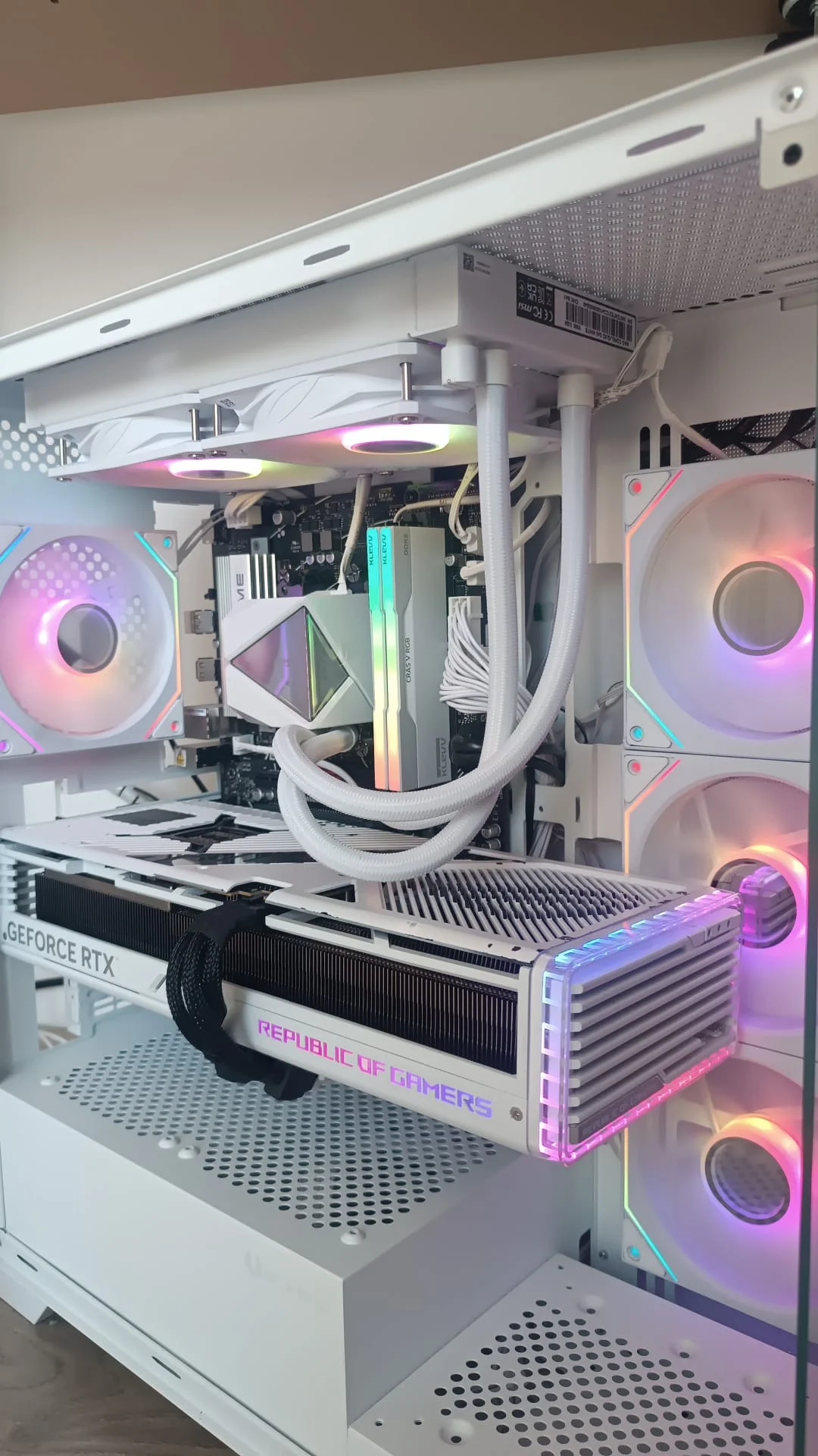

Kartı kendisi boyamış gibi sanki bu ne la heryerinde boya atması var leş gibi kart açılmış birde hayatta almazdım
Ust kapagi boyamayi denemis

hotspot 93 derece maşallah cayır cayır 🔥
rogun hakkını vermiş
1900 rpm bi de rog için böyle olması normal mi
500-1000tl Macun fiyatını da düşsün hotspot sıcaklığı yüksek arada 20 dereceden fazla fark var. Ayrıca furmark ı 4k da en az 15dk test edip bir daha atsın.
