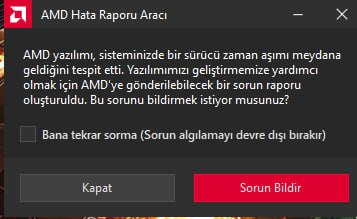

arada da böyle uyarı atıyor

kuzene sistem aldık itopyadan AMD Ryzen 5 7600X / GIGABYTE Radeon RX 7700 XT GAMING OC Edition 12GB / 16GB DDR5 / 1TB NVME M.2 SSD
ilk başta sorun yoktu her şeyi güncelledik valorantta bir anda sturetting sorunu başladı 260 fpslerden aniden 3 fpslere dalgalanmalar sonra oyundan çıkınca masaüstünde bile aynı sorun yaşadık
eski amd sürümlerine dönmeyi denedik 23.9.1 sürümüne kadar tüm sürümleri denedik hala aynı sorun yaşanıyor bios güncel fabrika ayarlarını da sıfırladık bir şey değişmedi
geçen sene kendi sistemimde de böyle bir sorun yaşamıştım fakat bir önceki sürüme dönünce düzelmişti ama bu sistemde işe yaramadı ne yapacagım?

arkadaşlar yok mu çözüm önerisi olan denemedigimiz şey kalmadı gerçekten
itopyayı arıyoruz hiç uğraşmıyor direk istanbuldaysanız getirin diyor sadece
biosu sıfırladık windowsu sıfırladık ekran kartına oc yapmayı bile denedim xmp açık
tüm amd sürümlerini denedim neredeyse hepsini ddu ile kaldırıp tekrar kurdum yok düzelmiyor
sorun donanımsal dicem fakat ilk hafta böyle bir sorun yoktu amd güncelleştirmeden önce gayet rahat akıyordu sistem

hocam ben de yaşamıyordum ta ki driveri güncelleyene kadar bu sefer önceki sürüme geçsem de düzelmiyor
windowsu sıfırladım durum aynı normal desktopta gezinirken bile takılıyor

hocam sogutucuyu değiştim ısı değerleri de 60 derecelerde
biostan xmp falan her şeyi açtım ramler 5600mhz de stabil calisiyor
pro sürücü ile dener misin ddu ile temiz kurulum yap. Sistem sıcaklıklarını furmark ile test et hw info programını kullanabilirsin.
pro sürücüyü nereden bulabilirim hocam link varsa atabilir misiniz
