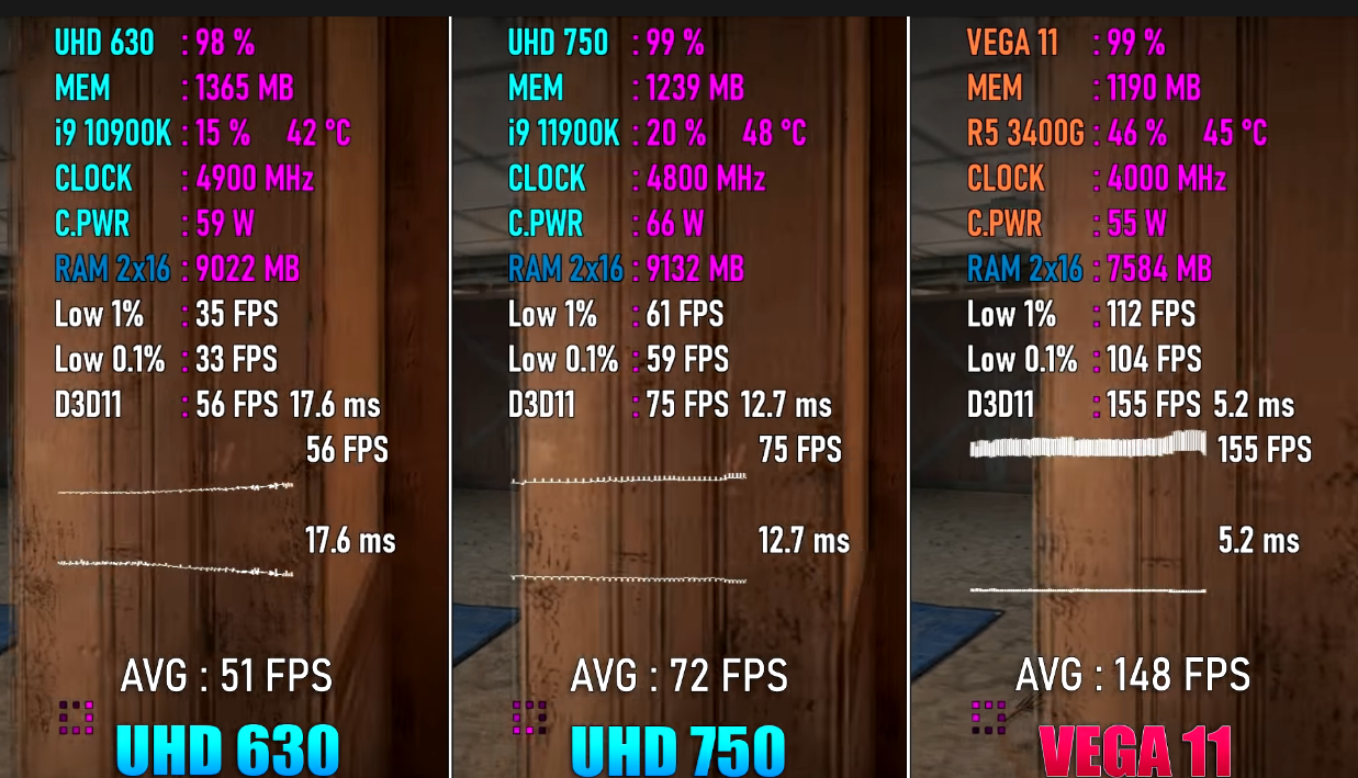

İntel de AMD de aynı çekirdek, İntel GHz olarak daha iyi ve daha ucuz. Ben bu yüzden İntel çok daha iyi diye düşünmüştüm ama mesela İ5 10400 zayıf R5 4650G ondan 2-3 kat iyi diyenler falan oldu ve attıkları testlerde bunu ben de gördüm. Bunun nedeni nedir? İşlemcilere bakıyorum arada pek fark yok gibi ve İntel daha ucuz ama Ryzen 2-3 kat fark atar dediler. Bu ryzende ne var ki bu kadar iyi?

İşte onu anlamadım 4650G ile 10400 işlemci özellik olarak neredeyse aynı gibi ama biri GT 1030 gibi oyun oynatıyo biri akıcı olarak en fazla 360p oyun oynatıyormuş. AMD ek bir şey mi yapıyor daha iyi FPS versin diye?

Evet doğru anlamışsın. İşlemci ama içinde belli bir bölüm ekran kartı. O yüzden performansları az mesela apu cpu' ların AMD kanadında. Önbellekleri az oluyor genelde apuya yer kalması için.

10400 de bulunan dahili gpu ile amd arasında fark var ve apuda amd daha performanslı .
Ghz ile alakası yok vega 8 vega 11 uhd630'dan daha iyi .
10400 3400g'den güçlü ama dahili gpu ortalığı toparlıyor.
