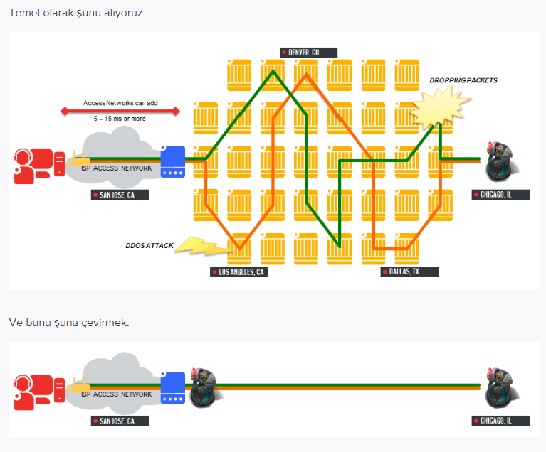

Riot Direct, Yurt dışında birçok İSS İle anlaşmalı olan, oyuncuların Riot sunucularına olan pingin en düşük ve yolun da en kısa olmasını sağlayan Riot Games'e ait olan Özel İnternet Servis Ağı.
ABD'de on internet servis sağlayıcısı ile anlaşmalılar ve aynı TurkNet'in YAPA'da yaptığı gibi bir yerden sonra veri akışını kendilerine alıyorlar.
Üstteki fotoğraf ise Riot Direct kullanılmadan yapılan ve kullanılarak yapılan bağlantıyı gösteriyor. Yani aynı COMNET DC'nin veya Restream.io'nun yöntemi gibi, kullanıcı veriyi ara sunucuya gönderiyor ve oyuna olan pingi o ara sunucudaki ping oluyor. Ara sunucu ise veriyi direkt olarak oyun sunucusuna gönderiyor.
Restream.io'da ise Twitch'e olan yayınlarınızı İstanbul'a Restream.io sunucusuna gönderiyorsunuz ve onlar da sizin adınıza Twitch'e gönderiyor. Aynı onun gibi.
Kırmızı yol aynı Türkiye'deki gibi ISP Yolu, yeşil yol ise Riot Direct yolu. Daha kısa yani anladınız siz.

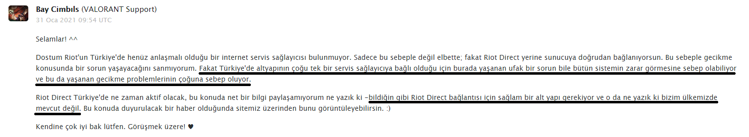

Peki Riot Games Oyuncu Destek Ekibi bu durum için ne söylüyor?
Yani Riot bile durumun farkında.
